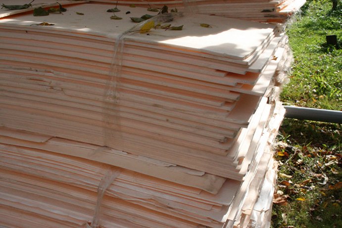

Еще я этим летом прикупила отходов xps 60x300 есть мысль набить реек внутри для зашивки вагонкой 2 этажа а между рейками проложить xps -
вот так эти отходы выглядят:
в связи с чем вопрос- чем его можно склеить между собой чтоб получились ровные маты и не трепыхался в момент зашивки и закладки в стенки?
Вообще я считала объем получается порядка 200м куб печки на весь этот объем недостаточно. Даже если бы он идеально утеплен.
Прежде, чем утеплится пенополистиролом, закончите работы по срубу из бруса. При укладке бруса, между венцами прокладывают либо мох, либо паклю, либо рулонный утеплитель-прокладку. Затем, после усадки бруса проводят конопатку, уделяя пристальное внимание углам, как одним из основных мест потери тепла. Для постоянного проживания 10-тисантиметрового бруса мало, придётся утеплять. Раз на улице в виде финишной отделки Вы собираетесь использовать сайдинг, там и надо утеплять.
