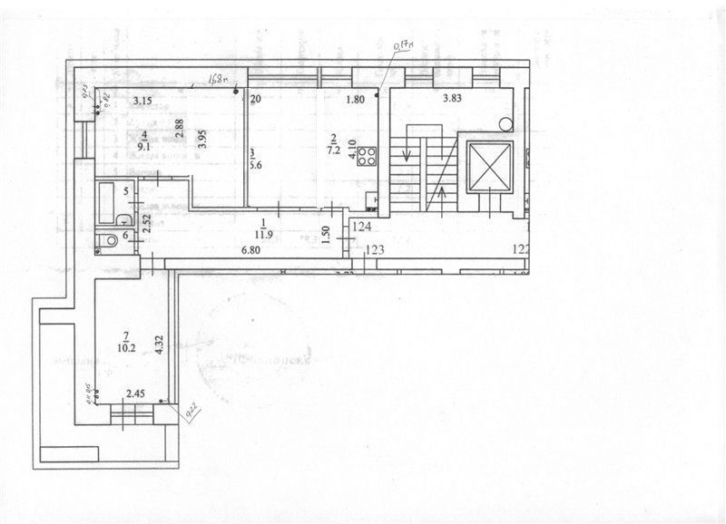

Добрый день. Собираемся делать ремонт с перепланировкой. Хочется расширить кухню, но оставить 3 комнаты. Может кто то сталкивался с подобной ситуацией в такой планировке квартиры. Прошу совет - как лучше сделать. Дом кирпичный, девятиэтажный, квартира на 4 этаже. Несущая стена только одна - она заштрихована.  Может быть есть пример подобной перепланировки? Или нет смысла городить такие маленькие комнаты, а сделать две спальни и большую кухню гостиную. Изображение картинку что-то не получается загрузить, но вот ссылка на план квартиры с размерами. https://cloud.mail.r...4fa5a52/222.JPG

Сделайте большой проем между кухней и гостиной, закрытый, например, раздвижной перегородкой, и у вас будет когда надо расширенная кухня, а когда не надо - гостиная исходного размера.

уточнение - семья из 3х человек и в планах еще один малыш)) так что хотелось бы 3 отдельные комнаты.

Хотелось бы увидеть план БТИ.
Плита газовая?
Где находятся стояки отопления. водоснабжения...

План БТИ постараюсь закинуть вечером. плита газовая. стояки водоснабжения - один в левом дальнем углу туалета. второй на кухне в углу ближнем ко входу в квартиру.  Стояки отопления. помечу на плане.

Вот план БТИ, стояки помечены. https://cloud.mail.r...245d11d/333.jpg

Вот ссылка на план БТИ - https://cloud.mail.r...245d11d/333.jpg
Стояки отмечены.

Конечно, стоило бы оставить 3 комнаты. Но если дети будут однополые, можно среднюю комнату поделить между детской и кухней.
Мокрую зону и газовую плиту не переносить, тогда есть шанс получить разрешение и на согласование перепланировки.

Просмотр сообщенияdi13579 (14 Октябрь 2014 - 10:12) писал:
Стояки отмечены.
C вашего позволения размещу картинку прямо тут:

О! так гораздо удобнее.
цифры около стояков - это расстояние от стен.

Ну тогда и я наглядно поясню, что имел ввиду, говоря о дележке комнаты между детской и кухней:

спасибо. но хотелось бы 3 отдельных спальни организовать.

Ну вот мне просится откусить кусок у большой комнаты до середины окна. И приделать этот кусок к кухне. На спальню там хватит а кухня станет побольше и влезет туда побольше.
Это чисто первое что в голову пришло.

Просмотр сообщенияdi13579 (16 Октябрь 2014 - 10:39) писал:
Если двойня, придется квартиру поменять.
Двойня обычно как муж и жена одна сатана. Это специальный подарок природы. Поэтому вполне могут пожить в одной комнате. Проблемы с детьми начинаются обычно, когда между ними заметная разница в возрасте: не совпадает график жизни, либо когда они дорастают до переходного возраста при этом будучи разнополыми.

Отправлено 19 Октябрь 2014 - 13:30
Может организовать гостиную зону, проходную, использовать и как столовую, когда приходят гости, главное подобрать мебель грамотно, чтобы диваны не слишком низкие и раскладной стол, в шкафах по бокам хранить посуду. Почти во всех комнатах я предусмотрела узкие шкафы. На кухне рядом с холодильником можно поставить  высокий шкаф-колонну, куда поместить стиральную машину. Файл в pdf, по-другому не знаю как его разместить: https://cloud.mail.r...01be612dd/8.pdf

Отправлено 19 Октябрь 2014 - 21:22
Какая отличная планировка :) Только вот отдавать спальне аж 280 см мне кажется непозволительной роскошью.

Просмотр сообщенияТаня Миронова (19 Октябрь 2014 - 13:30) писал:
Спасибо! очень четко и понятно нарисовано. На данный момент такая планировка кажется самой удачной.  :-)

Таня, добрый день!
не подскажете в чем вы рисовали план квартиры? Хочу попробовать нарисовать кухню пошире, отрезав часть спальни. Мне кажется должно выйти неплохо, а то в кухне совсем тесно получается.

Здравствуйте!
Черчу в archicad.
Это перегородка максимально к окну приближена, дальше не перенесешь, если окно не закрывать.

Вам можно только посочувствовать.
С учетом всех норм БТИ вижу только такой вариант.
Дверь также переносится дальше от входной, что позволит не шастать на кухню через самую грязную зону коридора.
Кстати, как Вы вставили картинку во весь экран? У меня только через скрепку получается.

Просмотр сообщенияzerok (14 Октябрь 2014 - 19:40) писал:
Просмотр сообщенияSVELGROUP (02 Декабрь 2014 - 23:35) писал:
Поддержу варианты.
Не очень понятно, что там с окном в бОльшей комнате. Если можно будет увеличить импост между створками, то перегородку можно пустить по нему и правую часть окна отдать кухне. Если нет,  то тогда выстроить перегородку, как на плане SVELGRОUP.  Тоже удобно, в нишу стол хорошо встанет.
Если кухню увеличить до метров 12-13, то она вполне может служить кухней-гостиной. Диваны, конечно, не поставишь, но удобные стулья и даже компактное креслице можно.
Очень некомфортный узел входная дверь-дверь на кухню...Это распространенный засадный момент во многих планировках.  У вас нет общего тамбурочка с соседями слева? Он бы частично от обуви спасал.
Шикарный балкон. Хорошо было бы его использовать по максимуму, присоединить, утеплить. Можно сделать приличный кабинет.

Просмотр сообщенияkecha (06 Декабрь 2014 - 01:38) писал:
Поддержу варианты.
На счет окна и стены между кухней и комнатой: думаю подвинуть на метр-полтора. Это не страшно, только придется поменять окно. Тамбура перед входной дверью с соседями нет- сразу площадка и лифт.
