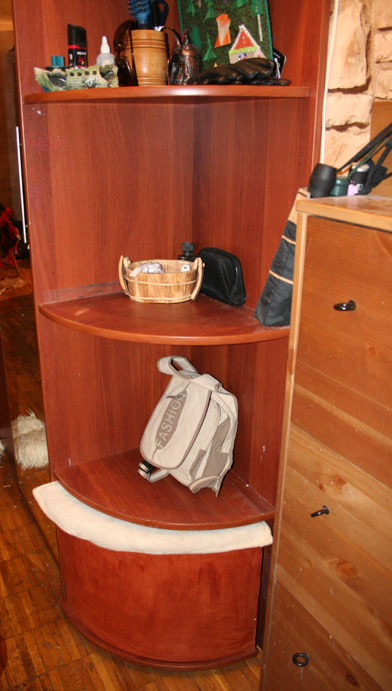

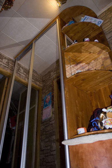

Еще в нашей квартире в коридоре стоял шкаф купе  - мы его купили по случаю за какие то не сильно большие деньги но он тоже был увы из ДСП и обладал некоторыми недостатками:
Это угловые полки шкафа в коридоре, самая нижняя полка раньше была в 2 см от пола. Под ней было невозможно убраться, туда заваливался мусор и дико раздражала.
Теперь полки нет, есть выкатная тумба:
внутри хранится белье предназначенное в стирку.
На этом апгрейд не закончился разумеется....

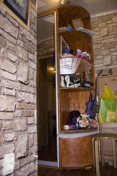

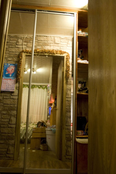

Под шум перфоратора (рабочие собирают пол в десткой) решила продолжить рассказывать про переделку шкафа в коридоре.

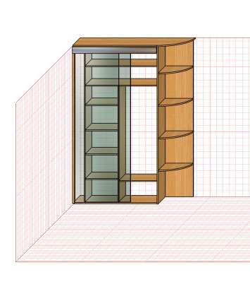

Итак у меня был шкаф из ДСП у которого я оторвала нижнюю полку и сделала там пуфик. К недостаткам шкафа также относилось крепление и вес дверей. Двери были жутко тяжелые а при небольшом натыкании на предметы внутри шкафа слетали с креплений (они были подвесные) повесить такую дверь на место мог только муж и то не с первой попытки.
еще при установке шкафа его выравнивали, а так как углы в квартире не ровные от шкафа до угла было неровное бестолковое пространство - щель для мусора.
по мотивам этого шкафа я сделала проект нового:

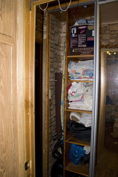

у него есть боковая вертикальная зона для хранения гладильной доски и длинных предметов (например лыж) двери тоже подвесные но на другом механизме то исключает их соскакивание. В качестве наполнения выбрано зеркальное оргстекло в целях сохранности детей :)
шкаф сделан из мебельного щита (полностью деревянный) без задней стенки - из экономии пространства.
фотографии:

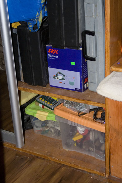

отделение для хранения инструментов, пока у нас не появилось отдельного хозяйственного шкафа для инструментов. Но мы надеемся ибо инструментов уже сильно больше чем вмещает шкаф.
пуфик для белья занял прежнее место.
