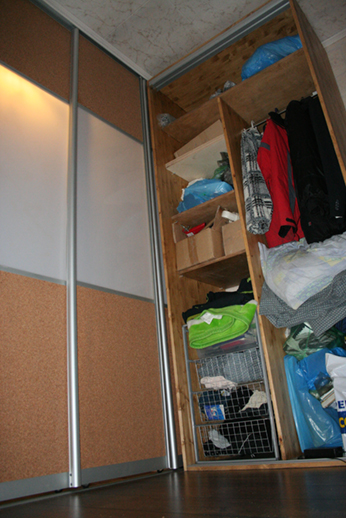

Я использую алюминевый профиль для шкафов купе (все эти профили аналог Версаля и тп подобных вещей)
профиль состоит из нескольких комплектующих.
Вертикальной ручки, вертикального семмитричного профиля, горизонтального нижнего, горизонтального верхнего и среднего.
Чем они отличаются:
это ручка
симметричная ручка
нижний горизонтальный профиль
верхний горизонтальный профиль
средний профиль.
чуть позже продолжу. - ругаются что пощу много картинок.
#120 zerok
  • 4 845 сообщений
Отправлено 23 Ноябрь 2009 - 02:37
Почитала я, почитала,и теперь точно уверена - Я!!! Смогу! Это только кажется ,что невозможно! Сейчас пока не смогу,т.к. немножко беременна, ну чуть позднее - ВСЕХ ПОБЕДЮ!!! Инструмент приобрету и победю! СПАСИБО ВАМ БОЛЬШОЕ ЗА ВООДУШЕВЛЕНИЕ!!!!
%) вагонку на потолке 1 этажа дачи я приколачивала на 8 месяце беременности. Фсе фигня кроме пчел. И опять же вы должны понимать после того как родите времени будет ваще не хватать.  Так что все мои знакомые беременные женщины успевают доделать ремонт до родов :) У меня подруга тоже шибанутая на голову типа меня.
Итак продолжение про профиль.
И так.
Берем ручки (ассиметричные\симмтричные) не суть
отмеривает от верха ручки где будет дырка, чтоб попасть точно в полукруглые внутренние "губки" профиля саморезом.
сверлим дырки (насквозь) в торце
сначала сверлом 5.5
потом верхний слой сверлом 10
берем саморез по металлу 5
запихиваем внутрь и заворачиваем шуруповертом саморез (он входит в губки намертво фиксируя соединение ибо в ручки есть небольшой паз и горизонтальный профиль притягивается саморезом + вставляется в паз.
Аналогочно поступаем с нижней горизонталью.
К этой штуке есть колесики:
нижнее (их вставляют в паз) и сбоку (к ним дается винт) через аналогичную саморезам дырку притягивают. Колесики пружинят Поэтому лично я собираю низ так.
Вворачиваю винт через профиль ручки в колесико , потом вставляю его в нижний профиль, потом подворачиваю винт и только потом когда они уже близко - вворачиваю саморез в нижний профиль. Попутно подворачивая винт Головка у винта 6 гранник надо иметь соотв насадку для отвертки. Шуруповертом лучше винт не крутить.  Можно помочь себе рукой - поджав внутрь колесо, чтоб оно встало прямее и винт был напротив отверстия.
Верхние колесики:
бывают симметричные и не симметричные (для разных тип ручек)
оно просто вставляется внутрь ручки попадает под головку самореза и им же затягивается.
всю эту конструкцию мы ставим на нижнюю рельсу:
а сверху вставляет в верхнюю
Надо понимать что колесо не должно касаться верха направляющей внутри- а то дверь будет застревать. Но и вываливаться не должно. Должно болтаться где-то посередке.
главное грамотно высчитать высоту всех запчастей
На сайте
http://www.apto-m.ru (откуда я привела эти картинки) лежит документация по сборке и расчету этих дверей . Можно придерживаться ее.
Также у них можно купить этот профиль и порезать его на нужные части. Доверьте резку профессионалам - у них на концах профиля не будет заусенцев - это дешевле чем мучатся самому.
Наполнение для дверей может быть очень разное. В зависимости от типа наполнения вы можете прикупить разных уплотнителей. Теоретически туда без уполтнителя влезает что-то толщиной 10 мм
стекло 4 мм встает с уплотнителем:
под 4 мм
8мм толщины материал (фанера ? мдф? )
встает с уплотнителем под 8мм
в качестве отбойника на дверь наклеивают
самоклеющуюся пушистую ленточку
а дырки можно заклеить вырезанными из метало скотча наклейками
или закрыть заглушками :
средняя направляющая служит для того чтоб собрать комбинированную дверь из нескольких наполнителей. Ну и для придания жесткости высоким дверям.
