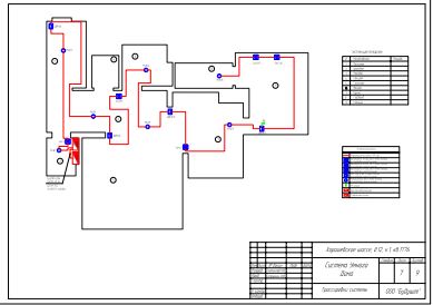

Так как я сначала "физик", а уж потом "лирик", то приоритеты в любом проекте у меня стоят в таком порядке: безопасность для человека (в частном случае - корректность применения), затем эргономичность, и уж потом - внешний вид. Ибо в "картине" жить нельзя.
Поэтому хочется немного вернуться к теме "умного" выключателя: с точки зрения эргономики, органы управления, предусматривающие более частое использование должны иметь более крупный размер. Например: что чаще включают в кухне, потолочный свет, дополнительный светильник, свет над рабочей поверхностью, подачу воды в мойке. Лично я - первое. И для этого мне нужно найти нужную кнопочку в многокнопочной клавиатуре у двери и нажать ее. Почему бы не вывести отдельный крупный выключатель для потолочного света у двери, выключатель света рабочей поверхности - рядом с ней и т.п., причем оставить общий "пульт управления", но немного его "спрятать"?
Изначально так и предполагалось. Возле окна (справа или слева) должен был быть еще один выключатель, с простыми кнопками для управления подсветкой и жалюзи. Но, по каким-то необъяснимым причинам, до эфира он так и не был реализован :(
В принципе всегда под рукой есть пульт, с корого можно управлять как светом так и шторами. Там всё под рукой и достаточно просто. Мы пообщаемся еще с Героями передачи, если им так будет неудобно, мы всётаки добавим этот выключатель возле окна.
P.S. Желающим сделать у себя "умный дом": нормальный, без купюр, проект кабельных трасс для "умного дома" похож на проект сетей для небольшого учреждения.
На более-менее сложные объекты, размером больше хотябы 3-5 комнат, обязательно надо делать проекты! Это позволит не только заранее определить функционал (а следовательно и смету) и предусмотреть все необходимые закладные и кабеля, но и пригодится в дальнейшем, при сервисном обслуживании системы!
Проект обычно представляет собой довольно таки многостраничный документ, и может выглядеть, например, вот так:
кусок проекта "умного дома"
Кусок проекта электрики "заточенный" под "умный дом"
Нужно ясно себе представлять, что ко всем управляемым элементам такого дома должен быть подведен как минимим один кабель Ethernet.
Обратите внимание на первую схему. Все управляющие приборы (выключатели, датчики, панели и т.д.) связаны ОДНИМ кабелем. Т.е. не до КАЖДОГО хотябы один, а ВСЕГО один кабель, который проходит шлейфом через все устройства.
Поверьте, при боле-менее сложных системах, уровня от 5ти комнат, затраты на кабельную проводку не только не повышаются, но и даже снижаются!
Попробуйте представить (или найти в интернете) схему управления двумя разными светильниками с двух проходных выключателей (т.е. из двух разных мест). Задача довольно таки не тривиальная.
Сравните количество проводов:
А теперь представьте, что будет если надо еще и с третьего выключателя управлять? Или с датчика движения? А если еще добавить функцию плавной регулировки уровня яркости? Это просто будет невозможно реализовать без применений современных технологий (типа "умный дом").
Я уж не говорю про такие полезные функции, как автоматически включать свет в коридоре или с/у только на 20% в ночное время суток, чтобы не ослеплять ярким светом когда кому-то из домочадцев приспичело прогуляться по ночному дому :)
Да и бюджет - совсем не "бюджетен". Да, можно говорить только про "умный" свет, это гораздо дешевле. Но, в целом, все гораздо сложнее. "Умный дом" - это некоторое управляющее устройство, у которого много "ушей и глаз" (обычные кнопки, датчики света, температуры, влажности, открытия и т.п.) и "рук" (светильники, приводы управления шторами, вентиляторы, приводы клапанов, кабельные и сотовые модемы). И "ум" состоит в создании правил, по которым "уши" вызывают определенные действия "рук". Чем больше "ушей и рук" - тем сложнее правила, тем дороже настройка.
Вы очень правильно уловили суть умного дома! Да, всё так и есть. Просто восхищён Вашим совершенно точным, и в тоже время простым и понятным обычным людям определением :) Можно я буду Ваше определение "умного дома" использовать в своих презентациях? :)
По поводу стоимости не будут говорить тут на форуме, а то еще сочтут за рекламу :) Но хочу заметить, что за последние пару лет ситуация на рынке очень сильно изменилась, и появилось много достаточно доступных систем. Теперь "умный дом" это не эксклюзив для жителей рублёвки, а обыденная реальность.
