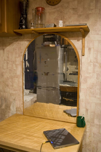

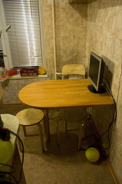

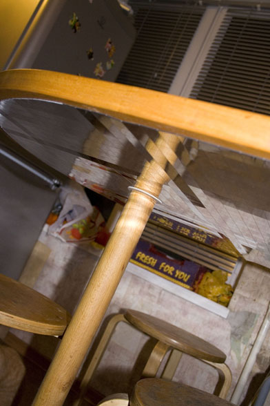

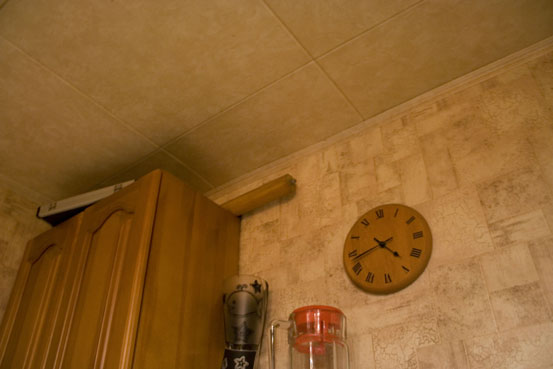

функциональная домашняя переделка:
это зеркало стол
во время домашних пиршеств стол с кухни уносят в комнату. и на 5 метровой кухне с минимум рабочей поверхности не хватает рабочего стола.
вот стол в разложенном виде.
вид снизу.
здесь живет ножка от стола, когда он сложен.

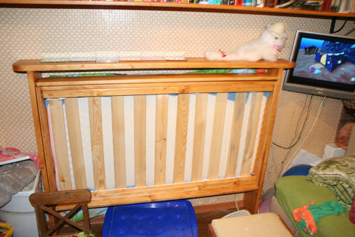

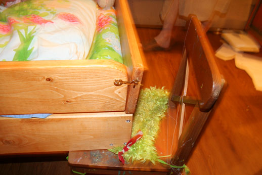

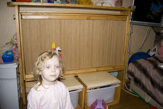

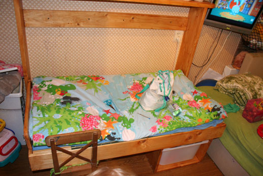

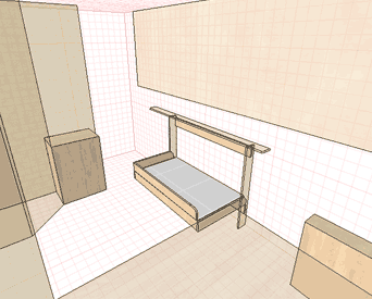

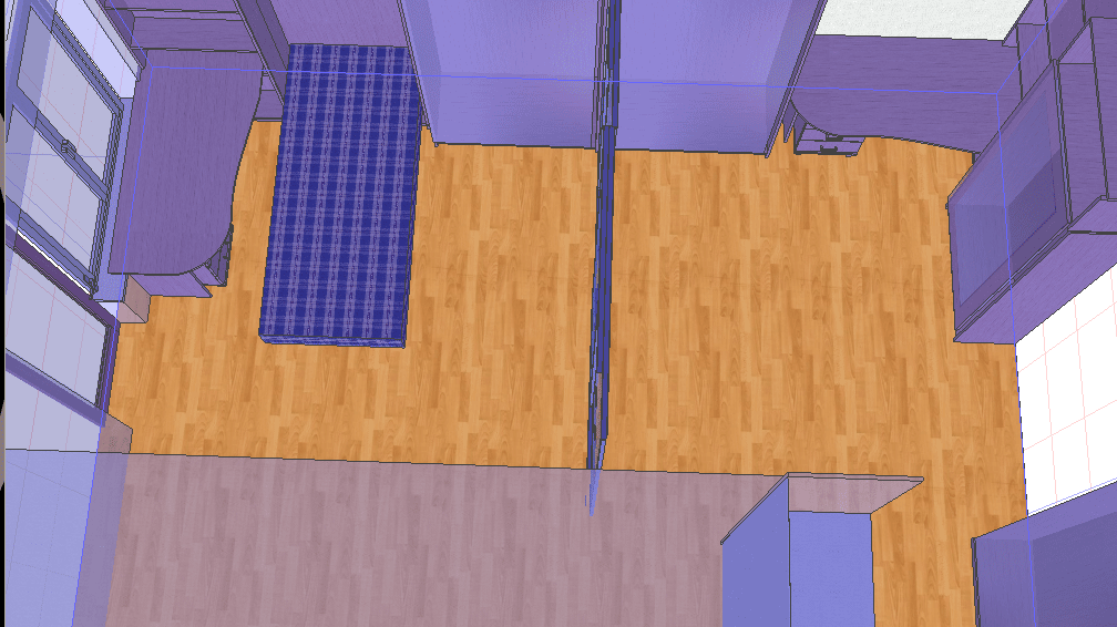

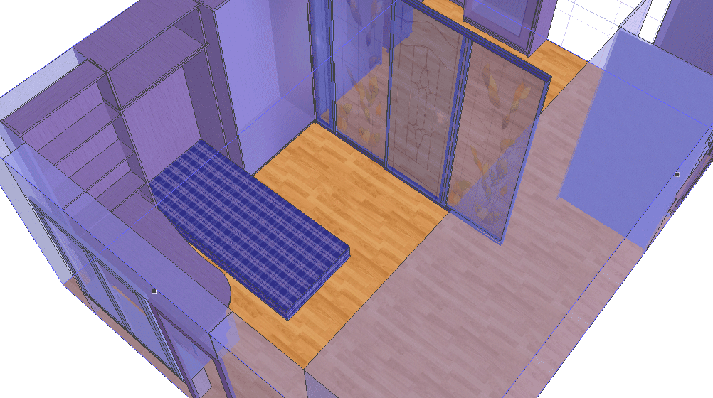

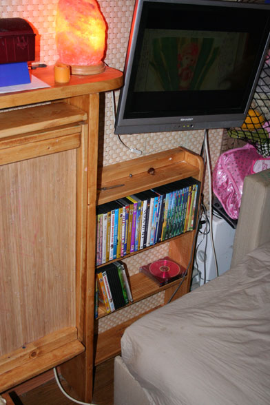

Еще одна функциональная переделка: шкаф кровать для 3 летнего ребенка.
квартирка у нас совсем не большая и живем мы (мой муж, младшая дочь и я ) в 8 метровой комнате. Ребенок подрастает, места для игр требуется больше, кроватку тоже пора на что-то сменить. На что ?  Любой диванчик или кушетка сделают комнату отнюдь не меньше
Когда то давно в детстве я тоже жила в 8 метровой комнате хрущебы но только не с родителями а с братом. Мама тогда мечтала сделать мне складную кровать  - которая превращается в стенку. Взрослых кроватей-шкафов в сети довольно много. А вот детских - нет ни одного.
проект набросала в pro100
Проект реализовывали быстро поэтому некоторые недочеты проявившиеся по ходу пришлось решать на ходу:

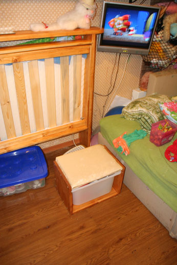

при сборке пуфа одна стенка лопнула. Пришлось стартовать с детского стульчика.
в сложеном виде без отделки задней стенки.
так выглядит пуфик (построен на основе размеров ящика для игрушек)

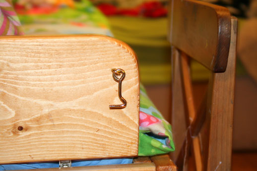

клепление боковушки не выдержало времени - пришлось заменить на
липучку из серии защита от детей.
в таком виде кровать живет до сих пор.
габариты спального места: 135х70
использованные материалы:
мебельный щит 250х30  (каркас шкафа, в который убирается кровать)
доска 20 тка - каркас кровати и перемычки шкафа
больты м8 и по 2 гайки на каждый, пластмассовые втулки  - для крепления шарнирного соединения каркаса кровати и шкафа
мебельная стяжка , 2 мебельные ручки, 4 забивные гайки - для фиксации кровати в поднятом виде
матрас детский 160х70 икея (отрезан кусок - до  135)
основание реечное икея (70 см)
липучка 3 метра , бамбуковое полотно - для крепления декоративного низа.
для пуфов
мебельный щит 300х18
пароллон листовой (остатки подарили родители)
скатерть отрезная (в просторечье клеенка)
пластмассовые ящики икея
мебельные винты
много шкурки , пропитка 3V3 прозрачный лак.

Про зеркало-стол вопросы. Зеркало не падало?(в разобранном виде) Есть держатель?
Жаль не видно на фотках, какое крепление к стене? Петли типа рояльных?
И зеркало в "клеточку", что это?

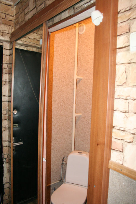

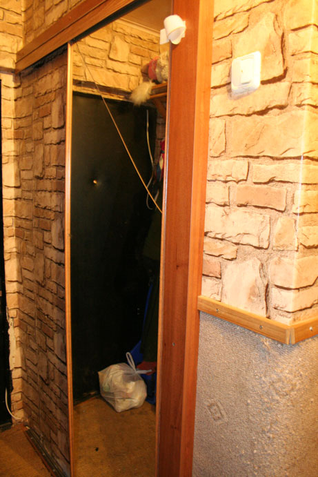

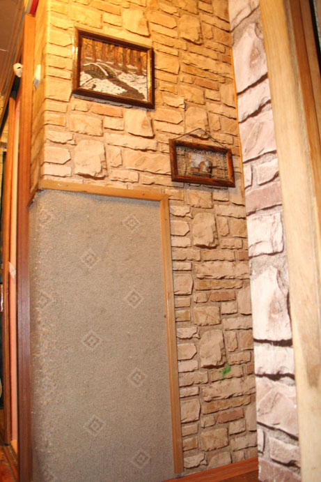

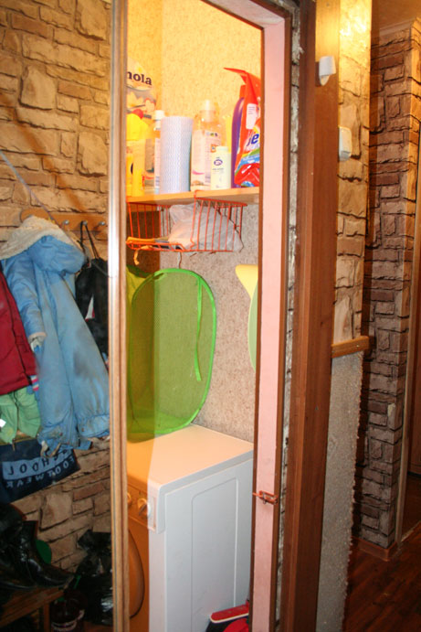

Еще одна наша переделка позвонила поставить стиральную машинку в туалете.
это планировка нашей хрущебки
мы перенесли дверь в туалет на другую сторону
и в уголке влезла 45 см стиральная машинка candy даже с сушкой.
здесь раньше была дверь в туалет
дверь теперь за углом за зеркальной дверью. а ковролин тут прибит для котов
их у нас двое.
зеркало в двери правда уже кокнули. Следущая вариация двери будет с зеркалом из оргстекла.
внутри унитаз пришлось повернуть.
внутри стиральная машинка.
Но это не последний вариант туалета. сейчас найду фотографии последнего и выложу дальше.

Про зеркало.
зеркало в клеточку  - это зеркальный пластик. Раньше тут было зеркало с пескотруем Но 2 случайных удара по ножке в разложенном виде свели на нет его существование.
крепление к стене внизу  - рояльная петля
вверху когда стол поднимается сквозь верхнюю полку (она там не просто так) втыкается штырь Г образной формы.

пока ищу фотографии туалета нашла еще одну переделку после кровати. Ребенку понадобилось сделать стелажик для ее мультиков.
в стиле ее кроватки.

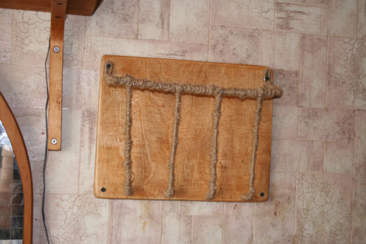

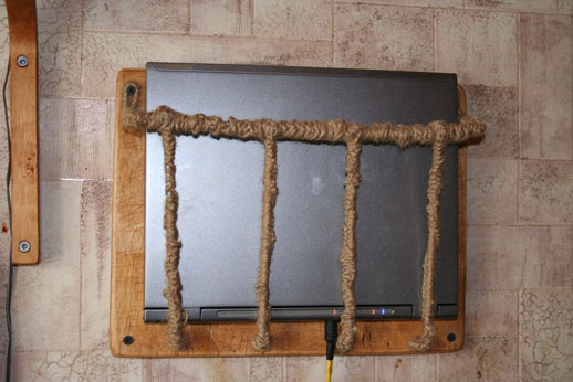

и еще сделать себе ноутбучницу
ибо мой ноутбук 3 раза уронили со стола на кухне с плачевными последствиями (замена матрицы, замена харда)
ноутбучница сделана экстренно особенно выпендриваться, чтоб все было хромированое и крепелений не видно было некогда.
Над следущей (для мужниного ноутбука) посижу подольше :)

Про ванную. Не поняла, СМ загораживает вход?

:D  Нестандартное решение с ноутбучницей, сначала померещилось меховое что-то ( тоже вариант)

еще одно уточнение для Lens зеркальный пластик продается с клеющей обратной стороной . Куплен в "ТВОЙ ДОМ"  на мкаде. вырезается просто ножницами.
зеркало которое было до этого крепилось на саморезах (в нем были отверстия)

я не думаю что непрозрачный пластик сильно отличается от прозрачного по стоимости так что стоить оно будет одинаково.
Конструкция дверей  - как в шкафа купе с алюминевым профилем:
это схема сборки этой системы дверей.
Я такую уже собирала в шкаф купе в коридоре на основе зеркального пластика.
Можно собрать с наполнением в виде фанеры \  пластика\ стекла ... вопчем на любой вкус.
В коридоре малек лоханулась - зеркальное оргстекло тоньше обычного стекла и гнется. Его все таки надо наклеивать герметиком на что-то более твердое например на фанеру.
примерный план раздела :
по пустой стене вдоль всей комнаты будет книжный стелаж примерно в 20 см возможно с местом под ТВ.

Я бы двери из непрозрачного оргстекла сделала. чтоб не терять хотя бы часть света естественного
а как быь с нежеланием света в половине брата когда сестра спит ? штору чтоли в добавок вешать ?

Кто-то должен уступить. Он хочет и темноты и воздуха, я так поняла ... а ей что?

нет не так смотрите :
вариант раз
сестра около окна - брат во 2 половине
плюсы :
-у сестры есть свет и окно
-брату никто не мешает колобродить до 4 утра
- ему не надо ходить через комнату сестры.
минусы :
-у брата невозможно организовать пониженные температуры (хотя если перенести кондишен - можно но надо еще и доступ воздуха организовать с улицы видимо с вентилятором )
- перегородка должна не пропускать свет чтоб свет в оставшейся части комнаты не мешал сестре спать ночью.
вариант два
брат у окна -
сестра в другой половине
плюсы
- легко устраивается холодильник в комнате
- не надо переносить кондишен
минусы
- у сестры нет окна - можно сделать фальш окно с принудительной вентиляцией снаружи
- сестра раньше ложится спать и через ее комнату шляется брат
- сестра раскидывает барахло по всей комнате и по нему ходит брат.
- перегородка все равно должна быть светонепроницаемая. Ибо свет и с первой половины может мешать.
да. пожалуй вариант с сестрой у окна лучше
ценник за перевесить кондишен мне озвучили в 270 баксов. надо еще и вентиляцию протащить, короб , повесить вентилятор ...
